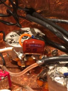

no he visto nunca algo así. Que condensador es ??

El condensador de la foto es de 100nf.
