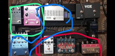

Buenas.
Te pongo como he acabado montando yo, tratando de minimizar gasto, y reciclando todos los pedales que ya tenía.
Recorrido de la cadena.
Afinador
Pedalito que pone vox (es una cajita que me hicieron para poder utilizar la entrada normal y top bost del ac30, por separado o juntas) lo he reciclado como un AYB. Aún a día de hoy no tengo claro que esto lo esté haciendo bien, y lo acabe sustituyendo por un AYB de Lehle cuando la economía me lo permita). De aquí separo lo que irá a ampli de guitarra y ampli de bajo.
Camino de ampli guitarra (por delante del ampli)
Pedal overdrive
Pedal distor
Loop de efectos del ampli
Ecualizador (voy afinado muy grave y me sirve para retocar el tono del AC30)
Pedal de modulación
Camino de bajo desde el split
Octavador
Distor
Y al ampli de bajo

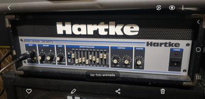

Para el ampli de bajo tengo un ecualizador en el propio ampli donde enfatizo frecuencias graves. Esto lo puedes hacer con otro pedal ecualizador. Como el ampli ya lo traía, me lo ahorré.
Voy tirando aunque tengo bastante ruido en la parte que va al ampli de bajo. Mi idea es ir mejorando poco a poco. Faltan por incorporar fuzz y whammy. Pero llevo más o menos un año así y no se ha muerto nadie.
En mi caso, me he limitado a hacer riffs de un dedo, porque los octavadores hacen imposible que si tocas acordes suenen bien por el ampli de bajo.
Con lo del pod no te se decir, nunca lo he tenido.
Un ssludo
bocasecaman
por el 05/10/2024
Y aquí la eq del ampli de bajo
