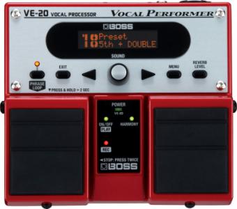

JordiOnly
por el 27/12/2012
hay varias opciones para la voz: si cantas y tocas la guitarra lo que puedes pillarte es esto ya que lo puedes controlar con los pies.

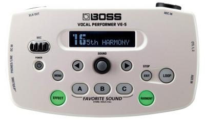

JordiOnly
por el 27/12/2012
si crees que puedes soltar un dedo para activar tus efectos de voz, puedes utilizar este.
http://www.youtube.com/watch?v=sFRtWYFuFXc
es muy sencillo de utilizar...
un saludo!
y por cierto, ánimo con tu big muff! ;)
SaimonBlackDog
por el 29/12/2012
Eso es exactamente lo que busco, porque si, canto y toco a la vez, que conforme vaya pillando pedales, la cosa será todo un desafio! El big muff supuestamente está en camino, uno nuevecito, a ver si este no me da problemas...
