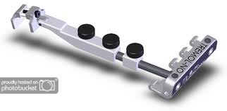

Por otro lado te diria que para obtener el mismo resultado que con el D-Tuna y a la vez una mayor versatilidad,miraras un Tremol-no:
Este se instala en el hueco de los muelles.Consiste en atornillar una parte a la guitarra,aprovechando los mismos agujeros de los tornillos ya existentes que dan tensiòn a dichos muelles y sustituyendo el tensor de la guitarra por el del Tremol-no,y la otra al bloque del Floyd:
La ventaja es que te permite bajar a drop la sexta cuerda pero tambien tienes la posibilidad de "bloquear" el puente y dejarlo fijo en cuestiòn de segundos,cosa que no podras hacer con el D-Tuna.

Yo el floyd rose lo quiero completamente flotante, osea ser, que quede el agujero completo en la guitarra. La duda es: al tener el aparato ese ahí puesto, se puede tirar de la palanca en dirección contraria, osea, tensando las cuerdas? Lo mismo para el tremol-no, se puede tensar las cuerdas con normalidad, o sólo te permite aflojarlas?
Zakkattack
por el 25/03/2013
No sabria decirte con exactitud,pero creo que el D-Tuna solo se puede utilizar en guitarras con el Floyd apoyado en el cuerpo,es decir,solo para hacer dive-bombs.
Por otro lado,creo que el Tremol-No si que te da la posibilidad de dejar el Floyd completamente flotante,aunque ya te digo que no es una respuesta totalmente fiable,me queda margen de duda,.
