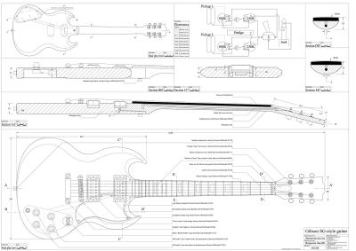

Acabo de encontrar esto. Espero que te sirva.

Gracias Aluzam, aunque ya tenia esos planos :D,pero de todas formas muchas gracias ;)

1-¿ Cuanto es la distancia de la pastilla del mastil al diapason ?
2- el mastil no va encajado en el cuerpo? porque en el plano va puesto encima y creo que deberia haber un hueco como este :no_lo_se:
porque en los planos, la parte del cuerpo donde va el mastil, es toda plana :roll:
Disculpas por tantas preguntas :oops:
Saludos :saludo:
aluzam
por el 07/03/2010
La distancia de la pastilla del mástil al diapasón es de 2 cm muy aproximadamente.
El mástil sí va encajado en el cuerpo, fíjaté (en el plano que colgué) en el plano de arriba, el de la vista trasera, las lineas discontinuas y verás la parte que corresponde a la caja donde encaja el socket del mástil. Observarés que entra hasta la mitad del hueco de la pastilla.
Tienes también la vista de perfil con el corte longitudinal de la guitarra con el mástil ya puesto. En ese plano te indica que la caja ha de tener una inclinación de 2º y tambien se ve hasta donde entra el socket.
