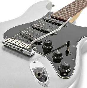

Buenas compañeros, el viernes me pillé una american standard, y el puente es de los nuevos, de los de dos puntos. El tio de la tienda me la "ajusto" pero, el puente esta ahora pegado totalmente a la madera ( un lado del puente toca, el otro por poco no toca ). Cuando pongo el tremolo, se me queda super alejado, y por la tapa trasera, los agujeros del puente para meter las cuerdas casi no se ven, no se si me explico, jeje.
La cosa esta, en que si estos puentes nuevos de fender, tienen que estar paralelos a la madera (tendria tambien juego hacia atrás, no?) o tocando con la madera??
EN fin, un jaleo, a ve rsi alguien me aclara, jejej. Un saudo

Yo acabo de comprar una Strat tambien y ese tipo de puentes puedes tenerlos bien pedagos a la madera o algo levantados para tener cierto juego hacia atras. No es tanto como un floyd pero algo si.
Ahi te dejo una foto para que veas que si se puede tener de ese modo. Mi guitarra es igual a esa yo la tengo con el puente del mismo modo y va perfecta.

Pero esque el problema de tenerlo pegado a la madera es, que la parte de atras del puente toca madera, pero la de alante (donde van los dos tornillos) esta algo mas levantado, lo suyo es que vaya el puente nivelado, no??

No porque ten en cuenta que tiene que tener basculamiento y si fuera como tú dices chocaría esa parte enseguida con el cuerpo. Bueno, consejos para ajustar el puente de tal forma que bascule hacia adelante y hacia atrás:
Consigue una tablilla, tira de plástico o similar de 2 mms de grosor, no más y métela entre el puente y el cuerpo. Se quedará pillada. Deja los tornillos que sujetan el puente a la misma altura, algo despegados del cuerpo para que el puente tenga movilidad. Quita la tapa de detrás, y verás el mecanismo del trémolo. Pon la guitarra "de pie" y ve aflojando simultáneamente y poco a poco los tornillos que sujetan los muelles hasta que notes que la tablilla antes mencionada se cae. Notarás que la palanca ya tiene recorrido para ambos lados.
Tendrás que octavar o quintar la guitarra de nuevo una vez ajustado el puente.
Si no quieres que quede flotante pero sí tener recorrido hacia adelante (hacia las pastillas), aprieta los tornillos de los muelles hasta que el puente toque el cuerpo (aquí no se usa la tablilla).
De todas formas vaya con el "ajuste" que te hizo el de la tienda, ya le vale al menda, seguro que si no la hubiese tocado hubiera quedado mejor.
Hay artículos en el foro que lo explican más detalladamente, usa el buscador.

#5 tiofredi, para que un tremolo vintage tenga recorrido hacia ambos lados no es necesario hacer lo de la tablilla, eso es para nivelar los floyd rose. Un vintage tremolo se deja levantado un poco a ojo, dependiendo del recorrido que se busque.
En teoría este puente va apoyado sobre la madera, no paralelo, si dejas los muelles de atrás un poco sueltos el puente se levanta, te quita recorrido hacia adelante y te da un poco hacia atrás... no es el colmo de la estabilidad, pero si te gusta lo puedes dejar así. Si no te gusta, sólo tienes que apretar los tornillos de atrás hasta que apoye en la madera y dejarlo funcionando sólo hacia adelante.
