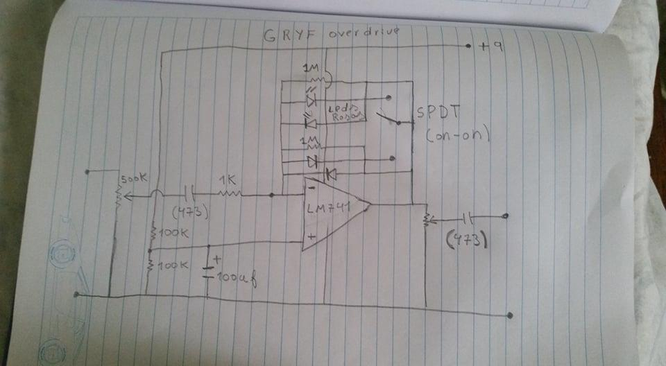

Amigos he renovado el esquema en otro formato y agregandole un pot de volumen
mas o menos va asi
alguien me podria decir si cometi algun error , gracias!
