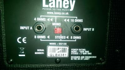

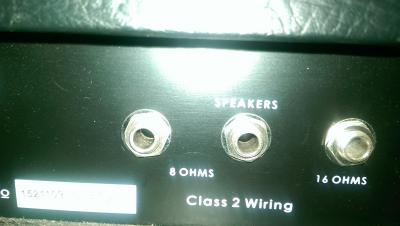

Buenas gente , necesito ayuda con el tema recurrente de las impedancias, tengo un cabezal jet city 20w a valvulas y una pantalla 2x12 laney, el caso es que no me aclaro como conectar esto sin que me carge nada, ayer lo conecte a 16 omihos cabezal y pantalla peroooo ....no se a ver si alguien me lo aclara , gracias !!!

Tienes que usar el input B en mono tal y como está el selector,y luego la salida de 16ohm del ampli,siempre con cable de altavoces o carga.

entonces va a 16 omihos ? esa salida del cabezal que pone speakers es para conectar otra pantalla si se diera el caso ?

Yo creo que es una salida a 16 ohms (para una pantalla de 16 ohm) y 2 salidas a 8 ohms, en las que podrías conectar dos pantallas de 16 en paralelo o bien una sola de 8 en cualquiera de las dos. Lo de speakers se refiere a las tres salidas
Con tu pantala ahora mismo tendrías que poner lo que has hecho, selector en mono, input B de la pantalla y salida 16 ohm del cabezal
