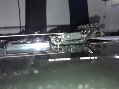

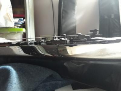

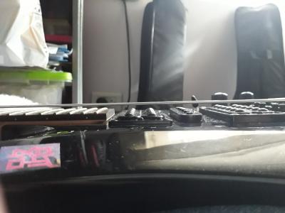

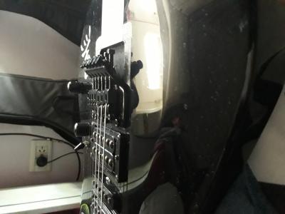

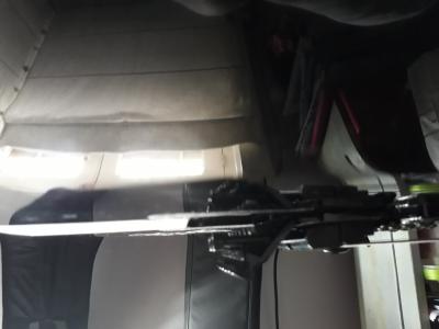

Buenas tengo una Cort X6 y tenía un gran problema después de haberla comprado nueva y haberla afinado, trasteaba del 12 en adelante.... me volví casi mono buscando que corno podía ser medí la curvatura del mastil y vi la altura de las cuerdas y estaba bien todo.
La cosa es que pude arreglar el problema de trasteo levantando apenitas el Floyd abajo pongo fotos...
Mi pregunta es la siguiente tengo que calibrarla con un luthier ? Ya que la altura del floyd dice que debe estar al raz del cuerpo de la guitarra. Y tengo miedo de si algún día le doy un palancazo... primeramente de romper la guitarra y segundo de darmela en la jeta.
Espero sus consejos o respuestas.. muchas gracias
portog36
por el 08/09/2017
Yo tampoco soy profesional pero creo que esta bien,si no trastea....como apunte,tengo entendido que tiene que quedar paralelo al cuerpo de la guitar,pero esto no tiene que ser a rás de la tapa,si no en algunas guitarras no sonaria siquiera..
Como experiencia prueba un par de palancazos decentes y vuelve a testar si sigue paralelo,si es asi,yo diria que esta bien y no se te romperá nada.
pachame70
por el 08/09/2017
El puente debe quedar paralelo al cuerpo, en las imágenes da la impresión que esta un poco inclinado, ¿ no están muy altas las cuerdas?.
Loren
por el 11/09/2017
Hola,esas cuerdas están súper altas compañero
Saiko
por el 12/09/2017
La verdad que sí .... *compañera*
Al final se la dejé a un amigo .... al parecer hay que limar un poco los trastes y ya bajar el puente...
