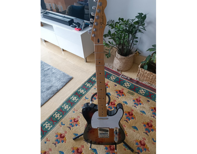

Hola a todos.
Hace poco he recibido una Telecaster Classic Vibe y tras probarla en profundidad me he dado cuenta de que la 6ª cuerda está muy cerca del final del traste, de manera que si intento un vibrato amplio cerca del traste 12, la cuerda tiende a salirse del mástil.
Comparándola con las otras guitarras que tengo, parece que las cuerdas están más separadas y que incluso los trastes son más cortos, que no llegan hasta el final del diapasón.
Como yo estoy acostumbrado a las Strato, quería saber si, en vuestra experiencia, esto es algo habitual en las Telecaster, en las Classic Vibe o bien debería cambiar la guitarra.

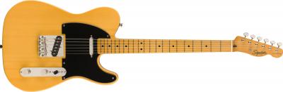

Puse una foto del modelo para verlo
