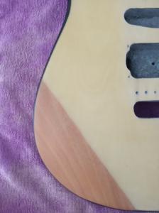

Hola compañeros!
El caso es que estaba decapando una Ibanez de estas que vienen en pack con amplificador (guitarra económica de iniciación) y me encontré con esto.
Mi idea era tintar la madera intentando aprovechar la veta y resulta que veo esta especie de tapa o Veneer que imagino que habrán puesto para que no se note la unión de las 3-4-5 partes de madera desconocida que habrán utilizado para el cuerpo; Aunque esto no tendría demasiado sentido ya que iba pintada de negro, y con una buena capa de laca y pintura así que totalmente imposible imaginar el sentido de todo esto.
Que hago? Sigo lijando hasta llegar a la madera o será demasiado curro?
Cualquier recomendación o consejo será bienvenido.

A mi me pasó con una epiphone, yo no seguiría lijando porque, además de que es mucho curro, seguramente la madera que encuentres debajo no va a quedar bien solo tintada.
Aprovecha para pintarla de un color que te guste.
Tapaporos y algún spray nitro, quedan muy bien.
Un saludo!

eso es una chapilla. Veneer, en inglés. No sigas lijando, no vas a encontrar una madera bonita debajo, y además vas a eliminar el sellador, que es de poliéster, por lo cual te tocará a ti volver a aplicar sellador, y ni de coña va a tener la misma calidad

La chapa igual la han puesto para sellar el poro de la madera mucho más rapidamente...a saber, pero seguro que hay un motivo económico detrás, y con esto no quiero decir que sea nada de peor calidad...
