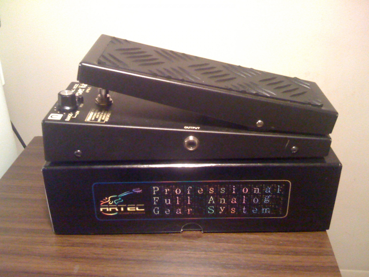

El dia de ayer me compre mi primer wah wah, es un artec, segun lei dentro de los de rango medio-bajo safan bastante. El tema es que cuando piso el pedal, a penas lo piso no hace ningun tipo de efecto, tengo que pisarlo bastante para que haga el "wuaaaa waaaaaa" no se si me estoy explicando bien. Quiero saber si es normal que el efecto no comience a penas comienzo a pisar el pedal, sino que lo tengo que pisar mas "a fondo". Gracias por tomarse el tiempo de leer! Este es el pedal en cuestion:
Saludos!

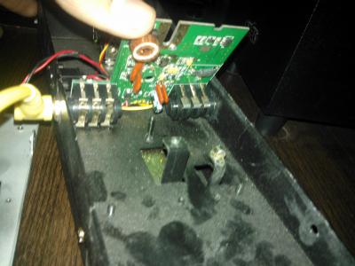

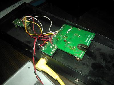

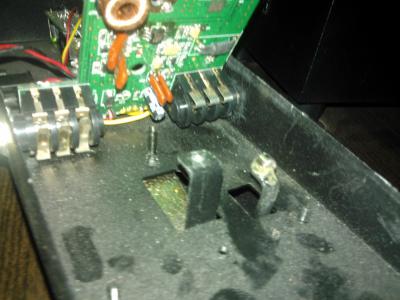

Y ahora les adjunto las imagenes de mi pedal abierto

A ver lo unico que dice es que en vez de usarse una resistencia variable mecanica(potenciometro) se usa una magnetica, que es lo mismo (algo asi hacen los de Morley, pero es optico, y mas caro y mas mejor :P ) Tu de eso no te preocupes, aunque por lo que entiendo, será mucho mas dificil modificar el recorrido del pedal.
Probaste a girar el potenciometro del pedal, al que se puede acceder sin abrir el pedal vamos :bien:
