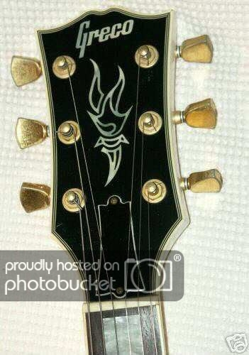

- Greco recuperó el nombre de DRY para incluirlas en guitarras de menor gama a partir de 1990 aproximadamente. Y esa es la guitarra que tiene el que te las quiere vender tal y como el indica el inlay de la pala:
O sea, que yo juraría que no son las Dry-Z que se han llevado la fama.

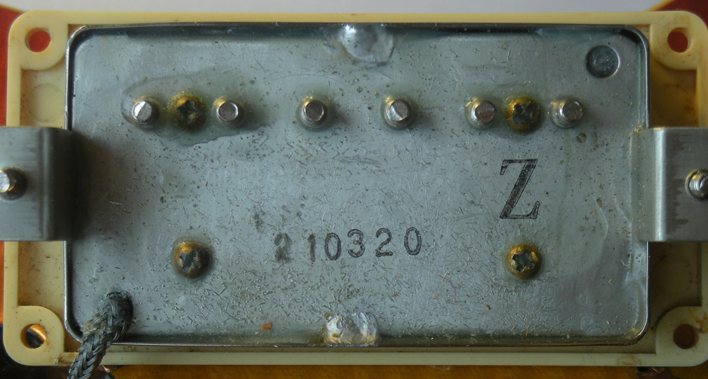

Por cierto, las buenas, las de Maxon, tienen esta pinta por detrás:

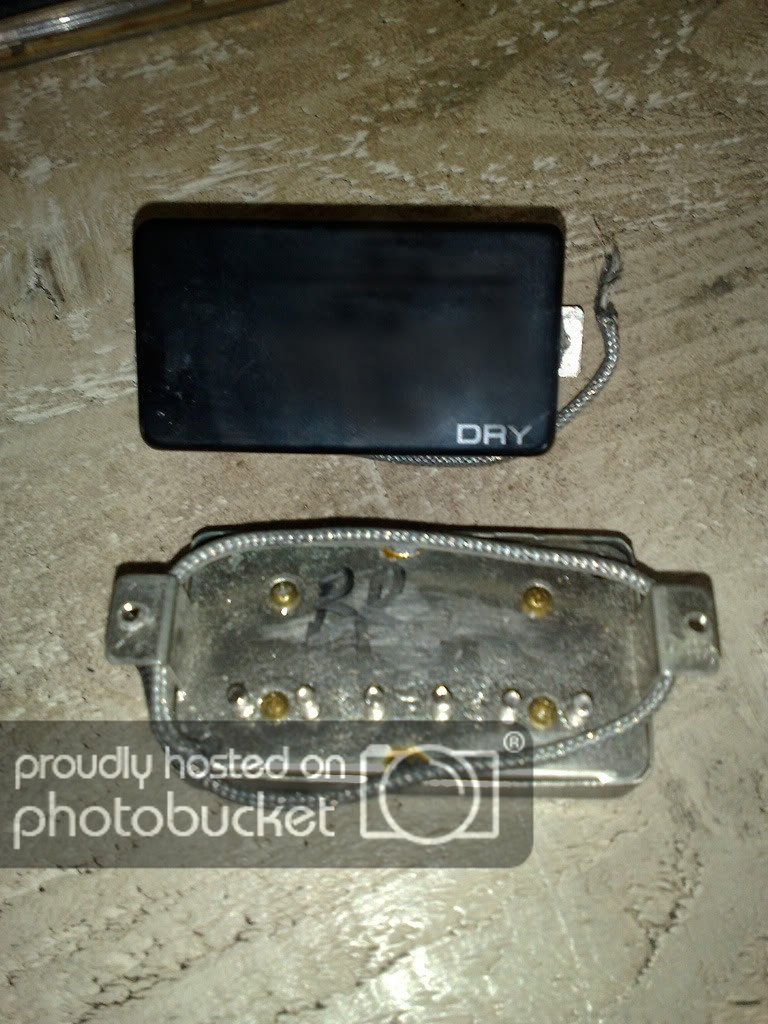

Las malas, ésta:
Vamos, que NO te está ofreciendo las míticas Dry-Z sino unas mucho peores. O al menos no tan famosas. Las pastillas de Greco tienen muy buena fama, yo tengo una Greco Stratocaster con unas pastillas que suenan estupendas. El otro día pobré una Les Paul del 79 que también tenía unas pastillas que me gustaron mucho. Pero con Greco y otras cosas antiguas japonesas, no se puede ir sobre seguro porque no había una unidad total de características y fabricantes. Yo, sinceramente, me buscaría otras pastillas.
