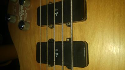

Una de las pastillas no suena, el bajo es un washburn xb 500, comprobé con un multimetro y registra 14 k ohms, cual seria la falla, ayuda porfavor

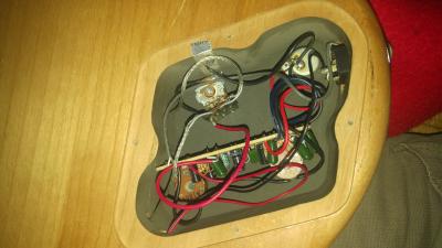

Si la pastilla funciona revisa el camino de la pasti al jack. Revisa continuidad en el selector (si lo hubiera) el pote de volumen individual de la pastilla (si lo hubiera). En algún punto debe cortarse la continuidad. Si entra al circuito activo y se pierde ahí ya no opino.

Esas son las imagenes, para medir las pastillas desconecte un contacto de cada una para medirlas

Para medir la impedancia de la pastilla debes desconectarla del circuito, si no medirás todo el circuito. 14 Ohms es mucho para una activa si no está el previo encendido. Las activas tienen una impedancia muy baja, de ahí que necesite un pre amp.

#4 desconecte las pastillas antes de medirlas y ambas tienen impedancia similar
