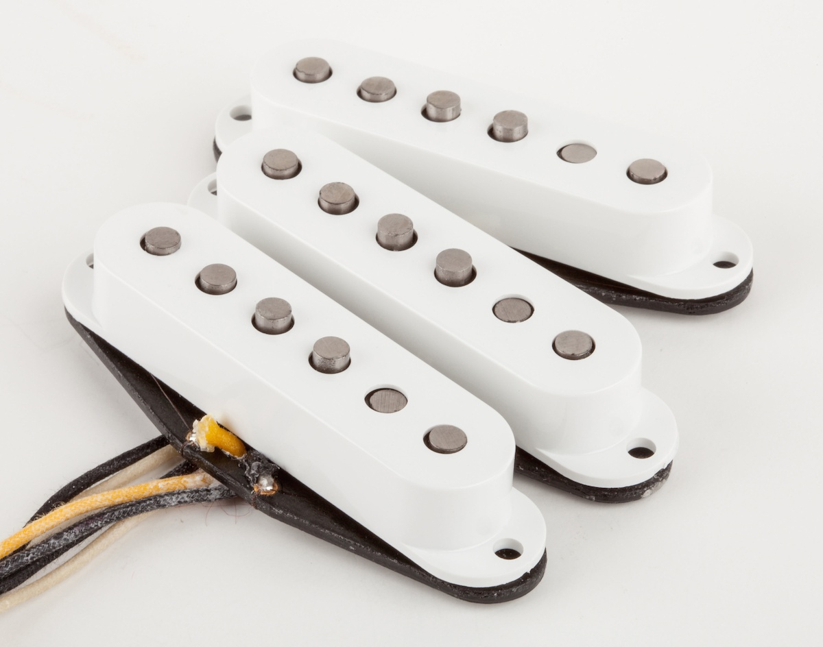

Hola a todos
En este tipo de pastillas cuyos polos están a distinta altura, ¿hay que poner las cuerdas mas agudas mas pegadas al imán?
Es decir ¿hay que levantar mas las cuerdas 1 y 2 con respecto a las otras?
strato67
por el 04/02/2015
Sí, para compensar la diferencia de masa vibrando entre las cuerdas más finas y las gruesas. Una referencia, más o menos standard es 2.0mm de altura en la 1ª, entre el polo de la pastilla y la parte inferior de la cuerda, pisando el último traste. Y 2.4mm en la 6ª.
NACHO
por el 04/02/2015
#2 Muchas gracias compañero !!!
