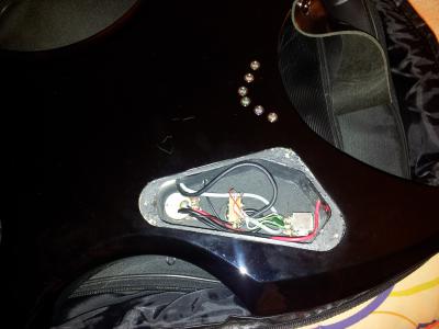

Voy a echar una fotos para que la veais ok

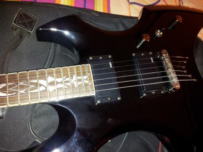

Que despiste mas tonto he tenido! XD yo convencido de que tenia una ax-400...y resulta que tengo una ax-260...Me la pille por thomann hace ya unos cuatro años. me costo 409 euros, no es muy mala no??
Bueno, de igual manera esto que lleva me parecen unas pastillas activas no? no se...mirad las fotos y gracias por contestar!

si no usa pilas y suena son pasivas, no porque lleve tapas asi como las emg negras son activas, por cierto que pone en la tapa de las pastillas exactamente??
Maikel Bunk
por el 07/07/2012
ahm ok ahora he visto que pone ESP pues me huele que son pasivas y seran las Esp lh-150 creo

Ok. deben ser pasivas. El las tapas de las pastillas pone... "ESP"
Notaría una gran diferencia si cambiara estas pastillas por unas emg 81 por ejemplo?

no, las pastillas son estas, ahora que he mirado el pedido...jeje... ESP EMG LH 300 Humbucker Pickups
