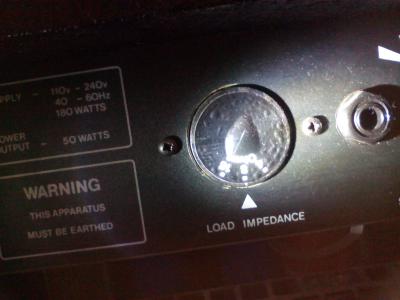

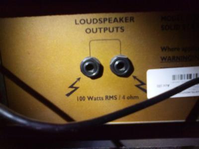

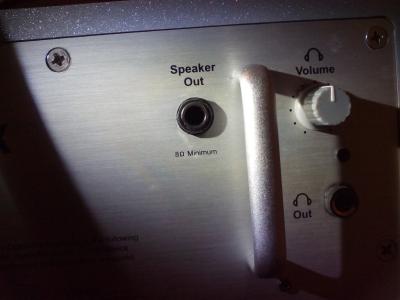

highfire
por el 04/02/2015
A ver, me lo he leído de cabo a rabo pero como soy un absoluto analfabeto en "helectrónica" no tengo huevos a probar...
Tengo tres amplis...
Foto 1, un Combo Laney 1x12. Se ve conmutador para 4 8 y 16 ohm, actualmente en 8. Valvular completamente.
Foto 2, ZT Conocido como la fiambrera. Pone 8 mínimo. Es a transistores.
Foto 3, cabezal Marshall (a restaurar), dos salidas y etiqueta 4 ohm. Una válvula en el previo. Resto transistores.
Me ofrecen una pantalla 4x10 a 8 ohm...si no me equivoco podría conectar esa pantalla tanto al 1 como al 2. La duda con el 1 es si me vería obligado a desconectar el que trae puesto, entiendo que no.
Y con el 3, a 4 ohm, me ha parecido entender que como la pantalla es de 8 y el ampli de 4 lo puedo pinchar, aunque no dará toda su potencia...
Lo he entendido todo bien?
Gracias chavales y, please, contestad como si se lo explicaseis a un niño de 5 años...
