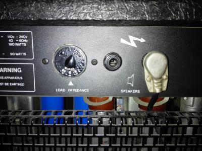

Pues despues de examinar el manual, veo que no pone nada.
En la parte de atrás del ampli, ¿no pone algo más?

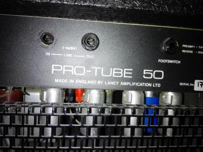

por el 05/02/2015
En el rotulo encima del Warming que pone, no se ve bien en la foto.

Fotos de toda la trasera...
Sentencia4
por el 05/02/2015
Pues no pone nada por ningún lado.
Yo creo que es paralelo, pero no lo puedo confirmar. Haber si alguien te puede ayudar mejor.

He subido resto de fotos, falló el primer intento. Gracias, de verdad!
