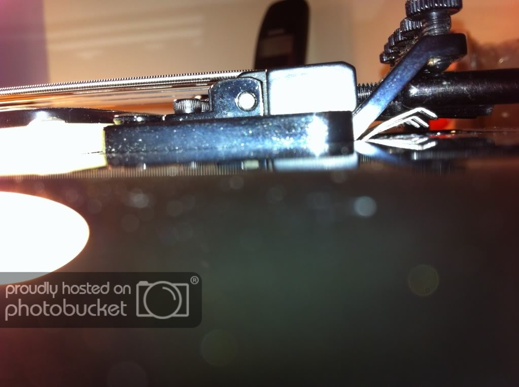

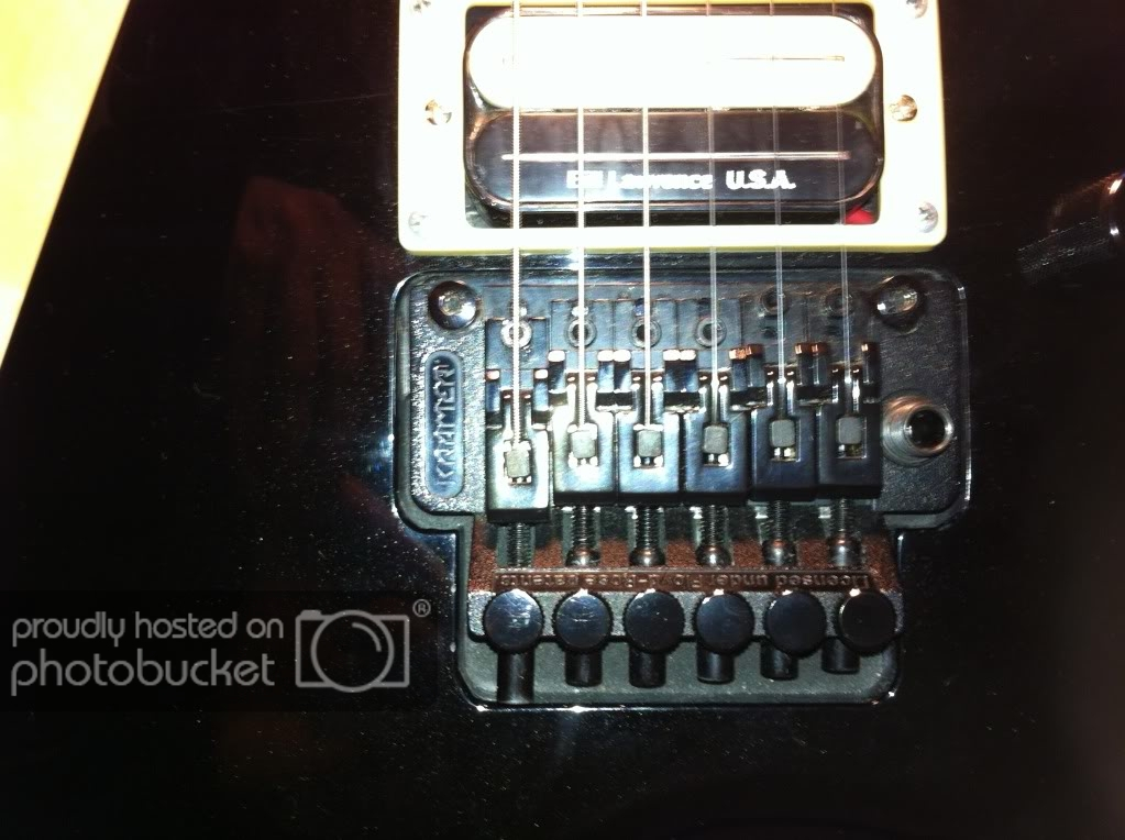

Aquí os pongo un par de fotos ilustrativas sobre como está la guitarra:
En esta foto podreis apreciar que el patinete de la sexta cuerda ya está al límite de su recorrido:
Aquí podeis ver que el puente ha quedado en su posición correcta:

monfu
por el 03/01/2012
Yo lo que hago es afinar la cuerda al aire, y luego comprobar la misma nota en el traste 12.
Lo que ocurre es que la nota al aire es correcta y en el traste 12 es demasiado aguda.
Es el segundo caso que me comentas, pero el patinete no se puede mover más atras... :cry:
Tendria que limar un poco este patinete o hay alguna otra opción menos radical??

monfu
por el 03/01/2012
Pues lo tengo bloqueado con un taco de madera por la parte posterior y anterior. Está totalmente fijo.
Pues estoy trabajando con los locking nuts abiertos, y he probado varios calibres, piensa que la sexta ya es un 0.56.
En referencia al esquema que ha puesto Mario (gracias por cierto) es lo que estaba siguiendo, el problema es que no puedo tirar el patineta más atras, en la segunda foto se puede ver como está ya al límite.
He barajado la opción de limar ese patinete para acortarlo un poco, pero no tengo la herramienta, a parte que si conoceis otro método menos destructivo mejor.
