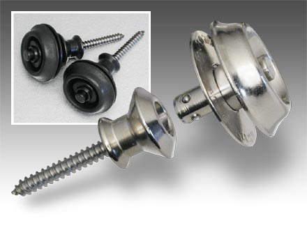

Tengo una LTD modelos Les Paul con una correa de piel más bien gruesa.
Llevo tiempo hasta los webos de que al tocarla, obviamente de pie, se me desatornilla el mismo del enganche del lado mástil (en el otro no ocurre; también es que es más fina esa parte).
Es una shit porque ya me llevé el susto y la pude recoger en el aire...
Los enganches que tengo son los de serie, vamos que son normales.
Se me ocurren entonces dos soluciones:
1. Desmontar; echar cola o algún loctite en el agujero; vovler a atornillar
2. Hacer un cambio; intentar conseguir un buen recambio en una tienda, que de mas amplitud, ya que la correa es gruesa y con el movimiento puede causar esto.
¿Qué me recomendáis? ¿Existen estos recambios? ¿Alguna imagen para orientarme?

Hola compañero, yo también tengo una ltd ec, y nunca me ha pasado eso que comentas, la tuve un tiempo con los enganches originales que traía, y luego se los cambié por unos con cierre de seguridad de harley benton, los atornillé bien y nunca se han movido. Quizá la perforación que tienen para el tornillo haya dado un poco de sí. En una ocasión escuché un truco para eso (creo que fue del maestro Frasco): haces una mezcla con cola y trocitos pequeños de palillos de dientes, desatornillas el enganche y rellenas el agujero con la mezcla. Esperas que se seque bien y vuelves a hacer el agujero con el tornillo.
Si lo que quieres es cambiar el enganche lo que necesitas es esto:
https://www.thomann.de/es/thomann_gurtpin.htm
Pero si el problema es el que te he comentado anteriormente, por más que lo cambies te seguirá pasando, y no creo que sea por el hecho de que la correa sea ancha.

lo de los palillos y la cola blanca te aseguro que funciona si bien debo matizar que al utilizar las gomas (lo explico en el hilo) estas ajustan tanto la correa (de tipo ancho)al soporte que no la deja girar apenas y de ese modo, con el tiempo acaba aflojandose el tornillo otra vez.
la unica solución que se me ocurre, respecto de las gomas, sería hacer el agujero interior algo más grande para que permita a la correa tener algo de juego/movimiento.
en su defecto sería utilizar los típicos straplocks que incluso me atrevo a decir que el tornillo que llevan es algo más grande que el original.

Bueno, pues le he metido unos DUNLOP STRAPLOK y de puta madre.
El tornillo es más largo y más ancho, por tanto queda más fijo y apretado, sin tener que rellenar el agujero.
Además de solucionar mi problema (después de 2 horas metiendo caña a la LTD) gano en comodidad para quitar y poner la correa, sobre todo para cuando la guarde en su estuche, ya que lleva como un botón click quita-y-pon muy práctico, cosa que no conocía, sin tener que desatornillar ni tirar de la correa.
