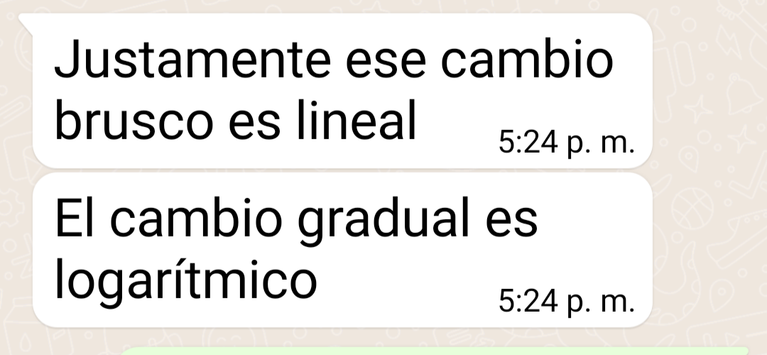

Y consultando en otra tienda me dicen esto. Y yo convencido ya de que el comportamiento era por los potes logaritmicos, ahora me indican lo contrario,
