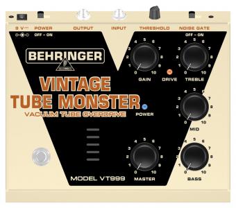

hola,tengo una consulta...hace pocos dias me compre el Behringer Vintage Tube Monster un overdrive que me sorprendio por todas sus ventajas y a tan bajo costo.
bueno ademas de sonar muy bien...pero pasado unos 15 minutos sonaba mejor....y asi al cabo de 1 hora sonaba ya como deberia..!! con el tipico sonido cristalino.
pero mire hacia donde va la valvula y solo se ve un puntito pequeño rojo de la valvula encendida...y me entro la duda...ya que he visto aparatos a tubo..pero no se demoran tanto en calentar y cuando los he mirado...se ve bastante rojas las valvulas...alguien sabe si esto es normal..?? afecta en el sonido final..??

Esto no tiene nada que ver con un amplificador a válvulas. Tarda más en calentar porque también se le aplica menos voltaje a la válvula que en un amplificador. Es absolutamente normal. Pero no creo que deba tardar más de 5-10 minutos en coger el sonido que le corresponde.

haa ok...pero el que no se ponga roja o tome ese color caracteristico....por que a este pedal se ve solo un puntito rojo...que cuesta mucho ver...!!
y siento que pasado 6 de Gain satura mucho...que valvulas me recomendarian para conseguir un sonido mas parecido a Led Zeppelin...
