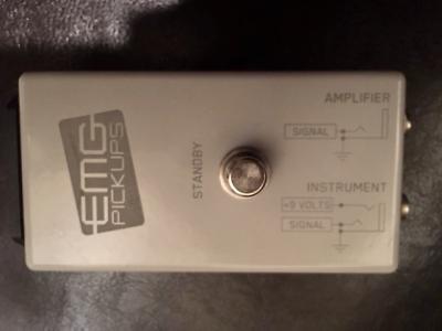

Tienes esto,también lo hay para meter dos pilas de 9v,puedes tener pastillas activas sin pila instalada perfectamente,no sé si lo siguen vendiendo.

Vaya, no conocía ese invento de EMG, Andrés. Se supone que si no lo activas con el pedal no come pìla ¿no? y que eso permitiría dejar la guitarra con pastis activas enchufada pero sin gastar pila ¿o cuál sería la utilidad principal del chisme?

#8 y cuales serian las ventajas de usar esa bateria externa? No cambiar de pilas?

Lo hicieron para quien no quiere tener la pila dentro de su guitarra o si no cabe... se puede tener enchufado como un pedal más y hace de función mute,pero bueno,pienso que lo suyo es llevar la pila en la guitarra si usas activas.
