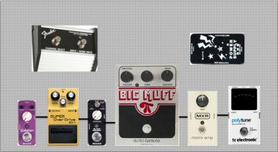

Muy interesante, gracias por todas las reflexiones. Yo de momento me he decantado por la configuración que os dejo más abajo, aunque creo que voy a hacer un par de cambios en función de algunos comentarios de foreros... Pero antes algunas dudas:
- Distorsiones: ¿siempre de mayor a menor saturación? Había leído eso en varios sitios, por lo que Fuzz > Dist > OverDrive parecía la mejor opción. Teniendo en cuenta que el Overdrive me va a servir como boost de la distorsión, o para usarlo solo, no parece una mala idea.
- Tengo un Hot Rod Deluxe, por lo que para mí eso del loop de efectos es como magia ;) Lo mío es una cadena directa de la guitarra al ampli :D
- ¿Qué opción veis mejor para el Microamp? Yo lo quería usar prácticamente todo el tiempo, porque me gusta el color que deja. ¿No os parece la mejor posición?

santi33666
por el 06/12/2012
No se ve bien que pedales tienes.
David
por el 06/12/2012
Pues la cadena es:
Fender Jaguar > Poly tune tc electronix >MXR microamp > Big Muff > Mooer Black Secret > Boss SD1 > Mooer Echolizer > Fender Hot Rod Deluxe (dos canales)
