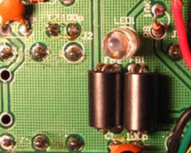

¿Duda núcleos de ferrita utilidad en pedal DIY?
3 respuestas 751 visitas Abierto el
txe
por el 30/04/2019
me imagino que filtre interferencias o algo, a ver que comentais para que se ponen :) me parece util y curioso sacarlo aqui.
toni diaz
por el 30/04/2019
Una bobina alrededor de un núcleo de hierro dulce es un inductor o inductancia. Tiene muchas funciones, desde reducir la tensión de 230V. A los 100V. Necesarios para una lámpara fluorescente hasta en combinación con resistencias y condensadores funcionar como filtros de graves o agudos.
En pedales EHX con true bypass se montan en serie en la entrada y salida como filtros para evitar el "pop" al pisar e conmutador de pie
txe
por el 30/04/2019
vaya esperaba algo mas la repera :) que no arreglar eso con una resistencia de 1m de tierra a in.
Es un ehx overdrive, muy acertado gracias por la respuesta
toni diaz
por el 30/04/2019
Me sonaba el trocito de placa jeje
