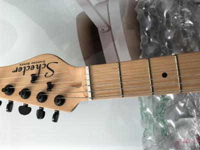

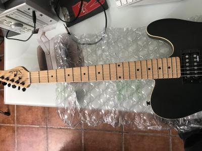

Hola, foreros/as me acaba de llegar esta Guitarra , y nunca había tenido diapasón de arce, viene como mate, no está mal al tacto pero en la zona de los trastes 12 aprox Rugosea un pelin , que me recomendáis , adjunto fotos
Muchas gracias de antemano

SGT. BAKER
por el 03/01/2019
#1 Puedes probar a pasarle un poco de lija, de manera suave, y con un grano bastante alto, sobre 1500 o 2000.
toni diaz
por el 03/01/2019
Claro, si te molesta un poco de lija al agua no viene mal, si el mastil es de los brillantes tendras que pulir después para igualar acabados
PEDRO
por el 03/01/2019
He visto algo por ahí de barnizar el mástil
PEDRO
por el 03/01/2019
#5 se podría barnizar para que quede brillante ? , en el caso de que si es muy complicado , he leído algo sobre la gomalaca o la nitrocelulosa, pero no veo vídeos de desarollo
Superoverdrive5150 Baneado
por el 03/01/2019
Si barnizas, lo puedes poner peor.
Màs facil empezar por lijar como te han indicado. Y con mucho cuidado.
