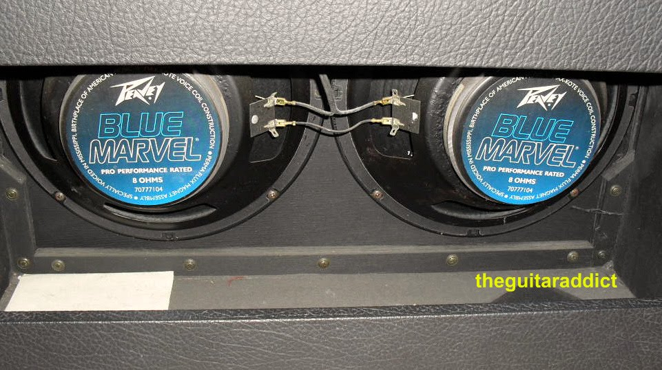

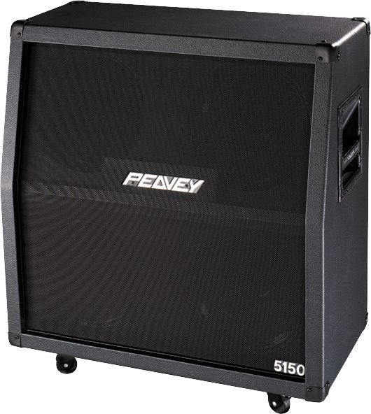

Hola tengo un colega que le boy a dejar mi caja 4x12 a 16 ohm y la quiere conectarla a su combo peavey XXL usando los parlantes del combo mas los de la caja 4x12.
El tema que no me a especificao la impedancia trabajan los parlantes de el combo , el medice que lo suele poner a 8 ohm pero que lo a tenido a 4 , 8 y 16 ohm sin problemas , me gustaria saber la impedancia correcta de el peavey XXL combo.
la duda es la impedancia que tengo que poner en el selector de el peavey XXL y en caso de ponerla mal que es lo que se puede estropear el amplificador la pantalla o ambas cosas.

al final busque el manual de el xxl y dice lo siguiente
e subrallado en negrita lo que me da ha entender que ba a 16 ohmios si no hay otro parlante conectao osea que tengo que poner a 8 ohmios para tener la pantalla 4x12 de 16 ohmios mas los parlantes del combo , corrijamen si me equiboco.
INTERRUPTOR DE IMPEDANCIA DE GABINETE
Este interruptor de tres posiciones permite la selección apropiada de impedancia de los
diferentes gabinetes. Si se usan dos gabinetes de la misma impedancia, el interruptor debe
ser ajustado a la mitad del valor individual. Por ejemplo, dos gabinetes de 16 ohmios
necesitan un ajuste a la posición de 8 ohmios, mientras que dos gabinetes de 8 ohmios cada
uno requerirán la posición de 4 ohmios. La impedancia mínima es de 4 ohmios. Este
interruptor debe estar en la posición de 16 Ohmios cuando no está conectado un gabinete
