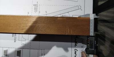

Sabéis por qué volverieron a los 17°?
Daban problemas esos 14° en las guitarras?
Lo pregunto por que tengo caoba brasileña para hacer dos mástiles pero no me da para hacerlo de una pieza con 17° pero si para 14°
Gracias por la ayuda

Con 17° se obtiene mayor presión de las cuerdas en la cejuela
