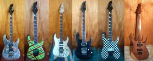

en mi pequeña colección solo una tiene puente fijo y es fretless, las otras 5 están con Floyd original, Gotoh y una que aun conserva su edge 3 aunque no por mucho tiempo
