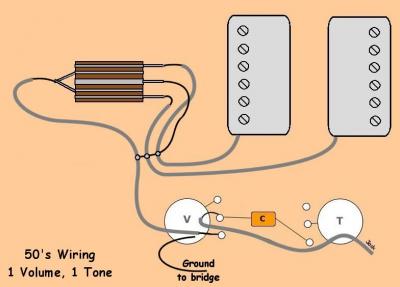

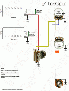

Buenas, tengo una Epiphone Dot Studio a la que voy a cambiar las pastillas y actualizar el cableado. Como voy a usar un condensador para el pote de tono, he estado mirando cableados, y he dado con dos que son ligeramente distintos, pero no sé cuál usar y cuál es la diferencia entre ambos, por lo que os pediría que si alguno lo sabe me lo explique.
Como se puede ver en las imagenes, la diferencia fundamental viene en cómo está instalado el condensador. En uno de ellos, el condensador sale de la primera pata del pote de tono a tierra, mientras que en el otro sale de la primera pata del pote de tono a la pata central del pote de volumen.
¿Afecta esto al sonido? Si afecta, ¿por qué lo hace? ¿Qué es más conveniente?

Cableado moderno vs cableado de los 50.
Con el segundo se pierden menos agudos al bajar el pote de volumen.
Prueba ambos y quédate el que más te guste. los dos son similares en lo sustancial

Precisamente tenía pensado instalarle un treble bleed para no perder agudos al bajar el volumen. Si utilizo el cableado de los 50, ¿le hago igualmente el treble bleed?
Ismael
por el 04/01/2016
Hazle solo el cableado estilo 50 y prueba , son solo un par de soldaduras
J.C.
por el 04/01/2016
El treble bleed con el 50 no es necesario.
Con el moderno si es aconsejable.
