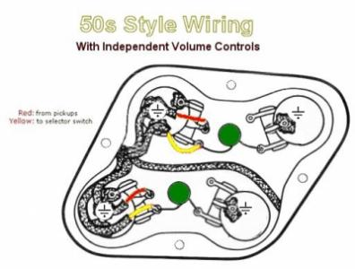

Los pines de los potes, van numerados:
Mirando el pote desde la carcasa, y con los pines hacia ti, el primero de la derecha, es el numero 1. Que corresponde , en el pote de volumen, al que va soldado a masa en una guitarra para diestros. Para zurdos es a la inversa, osea el 3 va a masa.
En una instalación actual, moderna, el pin 3 es el IN del pote, y el pin2 es el OUT del pote. El pin 1 cierra el circuito a masa.
Esto ayuda a entender el circuito.

Esquema
