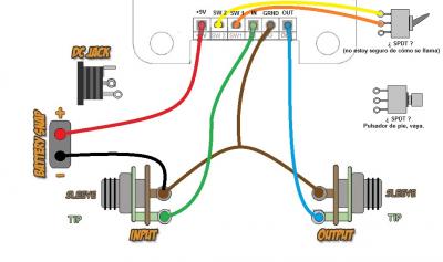

- que prestando atención al esquema que me venía en la web - debido a mi ignorancia electrónica - que es este de abajo). Pues bien, tengo un par de problemillas:
1) Por una parte, el pedal funciona correctamente como booster. Conecto todo al ampli (está sin ensamblar aún, todo el circuitillo por la mesa) y al accionar el interruptor (creo que se llama spdt, de los que tienen una palanquita con dos posiciones) noto como aumenta la señal y gana cuerpo. Si pruebo el pote de volumen funciona a la perfección también, pero....nada de dirt, ni suciedad, ni distorsión, ni grano, ni ná. Suena totalmente limpio
2-A) Por otro lado, tras montarlo y "hacerlo funcionar" me dije: "coño, y ahora cómo coño se activa/desactiva el efecto!?!?" No me venía un interruptor en el kit para activar el pedal (los de pulsar con el pie vaya, que ando justito de vocabulario en este tema). Entonces, de ahí mi segunda duda... Dónde debería (después de comprarlo, que también debería saber su nombre para que no me miren raro en la tienda, jaja) de conectar este interruptor??
2-B) Relacionado con la duda anterior, he montado el circuito para que lo alimente una pila 9V, pero tengo también el jack DC suelto y en el vídeo no explican cómo conectarlo... Me he "currado con el Paint" a partir de otro esquema que he encontrado en internés un esquema de lo que yo tengo montado. He añadido el interruptor de pie y el jack DC sueltos.
¿Algún alma caritativa sería tan amable de abrirlo con el Paint y pintar con líneas gordas de colores la conexión de estos dos elementos? Me haría muy feliz!
A la vez veo que el jack DC en el esquema anterior tiene como 3 conexiones, cuando yo sólo veo 2 patitas (una más larga que otra, que supongo que tendrá que ver con los polos). Así que como esa tercera conexión no sea el "huequito" (viva mi vocabulario electrónico) del medio...ni idea:

- que prestando atención al esquema que me venía en la web - debido a mi ignorancia electrónica - que es este de abajo). Pues bien, tengo un par de problemillas:[ Imagen externa no disponible ]
