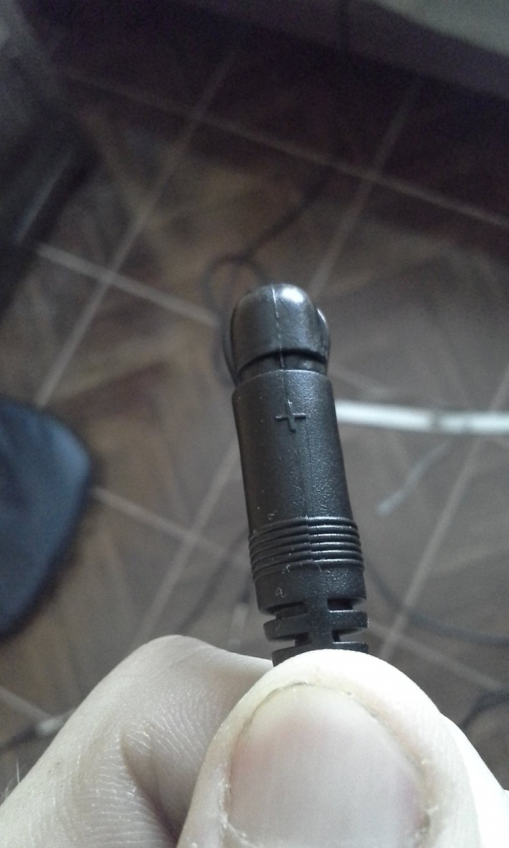

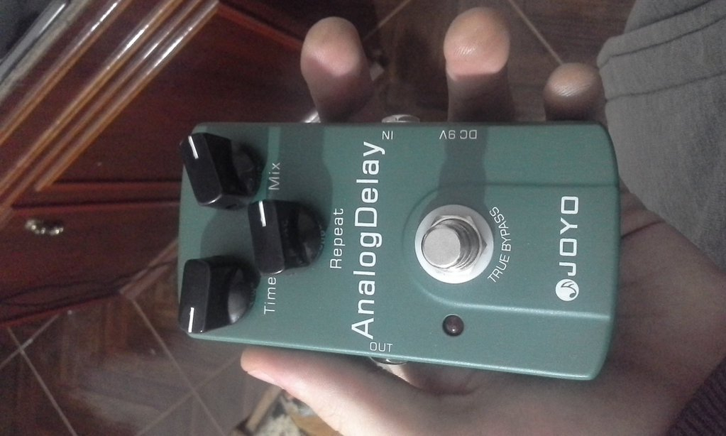

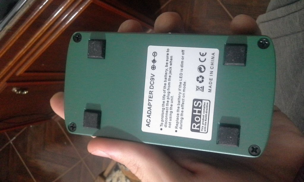

buenas tengo una duda, tengo este pedal delay JOYO:
no se le puede poner baterías, so, necesito conectarlo, puedo hacerlo con esto?
espero que me ayuden gente, es mi primer consulta en el foro

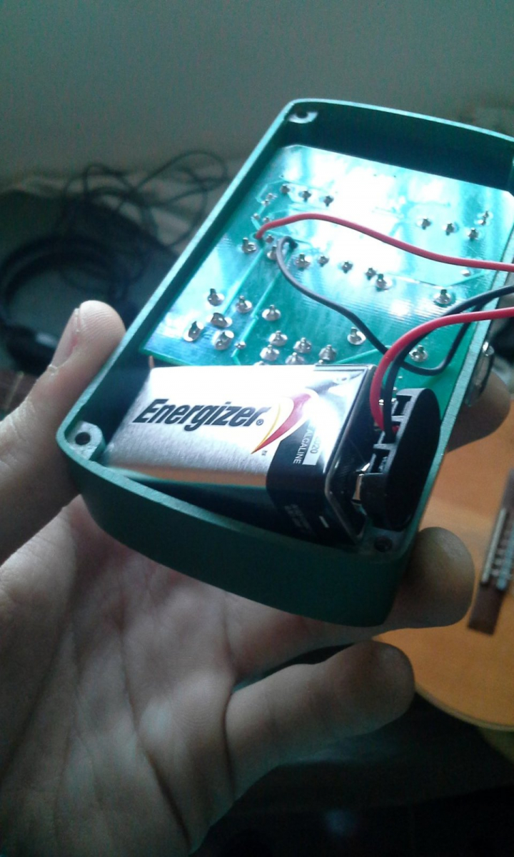

Hola,

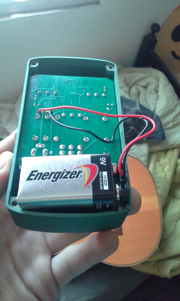

Creo que si sueltas los tornillos de debajo tendras un cable rojo y negro que van a un conector para poner una pila.
Salud2

#4 Hola amigo, gracias por responder y tratar de ayudarme, aún así no logre el funcionamiento, te comento: es cierto que me di cuenta que tiene para conectar una pila pero tiene un problema y es que no hay lugar suficiente para meter la batería en el cuerpo del pedal :S
Mirá:
Saludos y gracias por comentar!

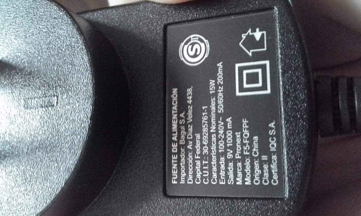

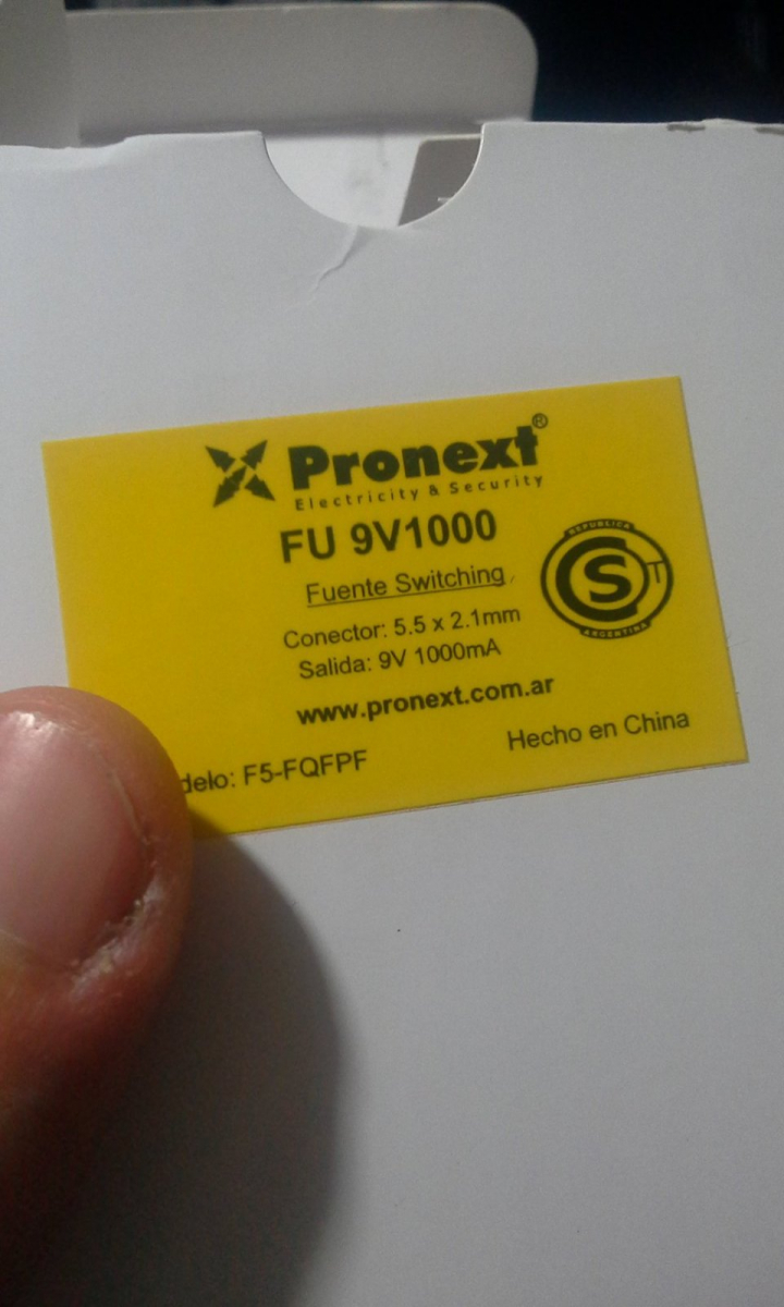

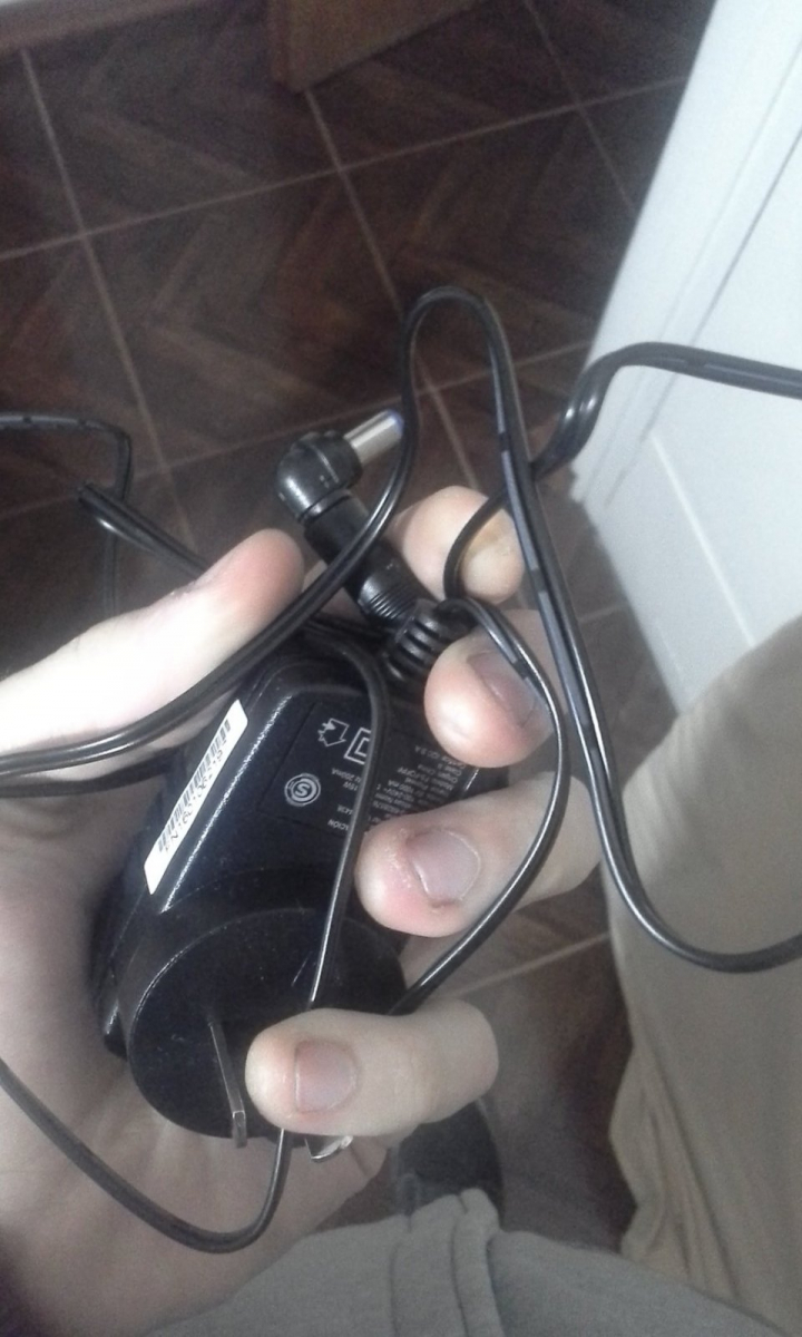

me parece que el transformador no es compatible pero como no entiendo nada de electrónic, NO SE POR QUÉ. acá les dejo más fotos del mismo:

¿Tú crees que le pondrían un conector para pila si esta no cupiese?
Va justa, solo tienes que mirar como meterla, quizás el conector primero.
Más que nada te lo digo porque he tenido varios joyo y entraba, te lo aseguro.
Si no funciona con la fuente de alimentación y esta es correcta, o sea, polaridad y voltaje, o la fuente está rota o el pedal.
A ver si te ayuda y ten más humildad y respeto.
Jors
por el 21/10/2016
#10 Para que funcione, tiene que tener el negativo en el círculo interior y el positivo en el exterior, así debería de funcionar.
Por lo que veo la fuente tiene el conector reversible, mira las instrucciones y ponlo como te he dicho.
