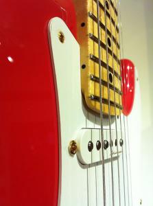

Tengo una duda. Estoy poniendo un mástil de 22 trastes y me queda como el de la foto que adjunto. ¿es normal eso? Tenía entendido que iba más cercano al pickguard. En la foto, que por cierto es una custom shop 56 tiene una separación, igual que sucede en la que pretendo montar.

no veo donde ves el problema. lo importante es que el zoque esté bien ajustado, si el diapason vuela un poco sobre el golpeador no pasa nada

por el 26/03/2014
Es que pensaba que iba más pegado, solo era eso. Entonces parece que la cosa va bien, porque ya me iba a poner a darle a la lija para rebajar el hueco en el cuerpo: manos quietas!! Gracias por tu pronta respuesta.

En esa foto el golpeador es de una sola capa. Si montara un golpeador de 3 capas quedaria más ajustado.
A mi hace años me pasó lo mismo pero al revés, el golpeador era de 4 capas y el diapason se montaba en el golpeador, NO me dí cuenta!
Al apretar los tornillos del mástil oí un crujido... se me despegó el diapasón del mástil!!! tube que volver a pegarlo y para evitar problemas recorté el colpeador...

El que voy a montar también es de una capa, quiero ponerle uno de 8 agujeros vintage.
