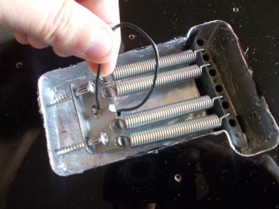

Para lo del puente...
Un ejemplo en puente flotante.

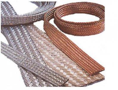

Para la masa es aconsejable usar cable de masa que se consigue en cualquier tienda de electrónica. Te lo venden en bovinas de distintas longitudes y secciones y también a medida de lo que necesites.
Otra buena opción es usar cable coaxial para audio de baja linea, como el de los cables RCA y si usas las dos opciones ya tienes un buen blindaje de ruidos, luego todo dependerá del tipo de pastilla, cables de señal y amplificador que tengas...
