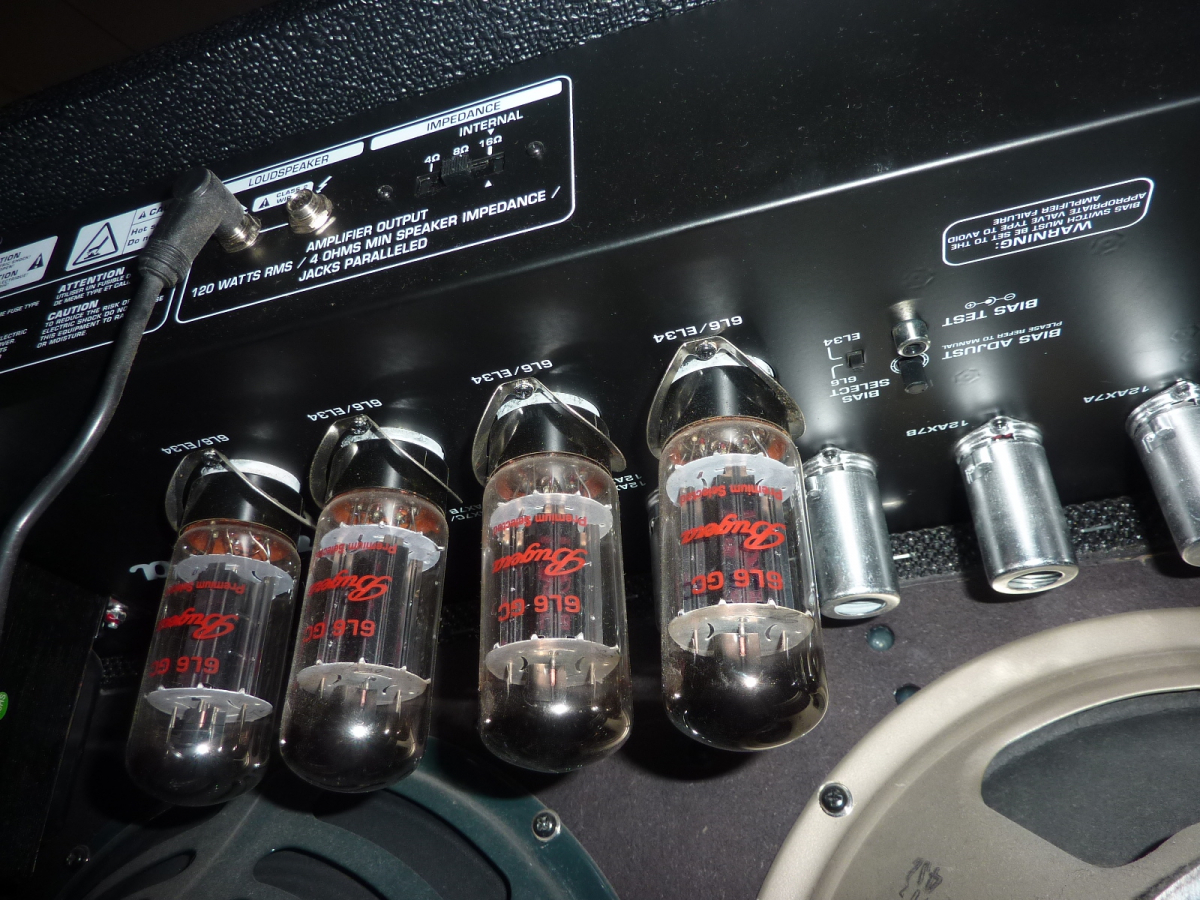

El ampli visto desde atras, tiene los dos altavoces, las cuatro válvulas, y detras de las válvulas tiene 6 tubos, que podrían ser los de potencia
aparte tiene pegados a la etapa de potencia dos cuadrados metalicos...
los tubos de potencia entonces son esos 6 tubos que te he dicho? (si te digo la verdad ahora mismo no estoy seguro si son 5 o 6, pero vamos, una de dos jeje)
un saludo!

yeskas
por el 19/02/2013
he buscado estas imágenes, la verdad es entre lo bien que me explico y que no hay fotos... xDDD
http://medias.audiofanzine.com/images/normal/bugera-6260-212-528441.jpg

no se tengo una duda, veo en la primera imagen que el jack de los altavoces lo tienes en el izquierdo y la impedancia en 8 Ohms y luego en la imagen de abajo lo conectas en el de la derecha y tienes seleccionada la impedancia en 16 Ohms.- en loudspeaker tienes que ponerlo en uno que es el por defecto y luego seleciconar la impedancia (creo que es el de la izq) revisalo en el manual como viene pòr defecto conectado. No se si esto afectara y producira el problema que tienes y le este pasando la cuenta al trafo de salida, no lo se, muy entendido no soy. Pero si se que tiene su posicion y bien no le hace copnectarlo en cualquier sitio con cualquiewr impedancia.-
yeskas
por el 19/02/2013
joe, si es que no explico nada, las imagenes son de internet, no son de mi amplificador, yo lo tengo conectado a 4 ohms, mirando en las instrucciones tendría que ir conectado ahi
el cable lo conecto en la entrada de la izquierda, en la primera, siempre ha estado ahi
