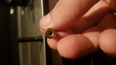

#38 ya nos contarás lo de los postes recortados; podrás enroscarlos más y el límite será cuando el puente toque la madera. De todos modos cuanto más largo sea el poste más vibración transmite al zócalo y éste, a su vez, a la madera, es decir, más sustain tendrás. Por ello como te he dicho antes intentaría sólo limar lo justo para bajar el milimetrillo que te falta y no mucho más, porque si son muy cortos, además de perder sustain, puede crear problemas de inestabilidad en la afinación.
Finalmente, te recomiendo tener unos de repuesto, porque si se fastidia el inicio de la espira igual ya no entra bien en el zócalo o, si fuerzas, se fastidia el zócalo, que es más coñazo de cambiar. Suerte, retransmite, si puedes.

Sin problema, tengo q mirar en la caja de herramientas q me suena que tengo unos. La idea será darle con la dremel para comerle lo necesario.

Al final lo he solucionado colocando unos postes q tenia para golpearlos y q entrará un poco más la pieza q va en el cuerpo. He colocado los postes originales y perfecto, he conseguido dejarla con una acción de 1.2 mm.
Lo único q el ahora el Floyd no va en el sentido de tensar, apoya en el cajeado, pero bueno no es algo malo, apretó los tornillos y evito desafinaciones en los bendigs con cuerdas al aire.
