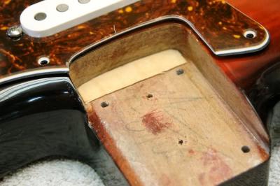

Ese problema es típico de las guitarras con Floyd cuando el cajeado para el mástil es demasiado profundo, pero tiene fácil solución: lo que necesitas es un shim (calzo) en el talón del mástil.
1. Desmonta el mástil
2. Corta una trozo de cartón (una tarjeta de representación es lo que suelo usar yo) que quepa en el cajeado del mástil en anchura. Debe ser estrecha para que quepa entre los tornillos inferiores que sujetan el mástil y el talón del cuerpo.
3. Monta el mástil de nuevo y ajusta la guitarra; pon el puente a tu gusto en altura (deberás subirlo seguramente).
4. Si necesitas bajarlo más repite la operación poniendo un trozo de cartón más gordo o doblado.
vyansal
por el 27/02/2019
Te dejo una foto, vale más que mil palabras

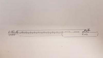

Os adjunto una imagen a modo de boceto rápido, la cejuela es la típica de bloqueo de Floyd. Si se mira la guitarra de lado, la cuerda en la cejuela está más baja q la cuerda en el patín del Floyd, desde la cejuela al Floyd hay una inclinación ascendente, por lo q si rebajo la cejuela entiendo q acrecentare el problema.
La verdad es que he ajustado bastantes guitarras con Floyd pero es la primera vez q me encuentro con una situación así jaja.
