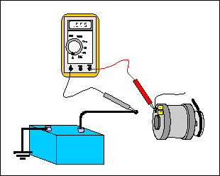

con un tester si que puedes .
debes poner el tester en modo Amperios y poner las 2 puntas del tester (la roja y la negra) en serie con el circuito en uno de los polos.
como la imagen:
y et dará el consumo.

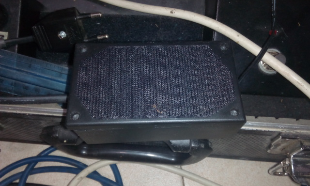

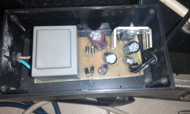

Hola, reavivo el hilo...Hacía un montón que no entraba. Os dejo unas fotos de la fuente que tengo, con ella sólo alimento un BSIAB2 y lo que decía, me gustaría "sacar" mas cables para alimentar varios pedales más, el tema es que no se cuantos podría...

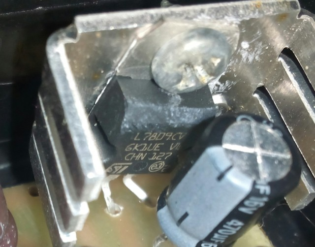

El transistor con disipador de la foto es un L7809 (equivalente al LM7809).
La fuente no mete nada de ruídos y es, como podéis ver en las fotos de lo más simple, un transformador, creo recordar de 12 o 15 V, puente de diodos, condensadores para eliminar ruido, el transistor que convierte la corriente a 9 V...
Está guardada en una caja de plástico, y se calienta con el tiempo, pero nada exagerado, la hice hace 2 años, le he dado un uso intensido y sigue funcionando igual de bien que el primer día.

Como no publicaste datos o diagramas de tu fuente, no puedo darte valores exactos. Pero las fotos si dan algo de información. El regulador puede manejar corrientes del orden de 1 amperio, pero el transformador se vé pequeño. Como tu dices que el transformador saca unos 12 o 15 voltios, puedo congeturar que puedes pedirle a esta fuente al menos 500 mA. Algo importante, es el disipador de calor del regulador. Si vas a exigirle un consumo de 500 mA. ese disipador es algo pequeño y se va a calentar mucho. Debes mejorar ese disipador, cambiarlo por uno más grande. Yo también he hecho, en algunas fuentes, dejar el disipador original y atornillarle otro igual o mas pequeño. Esto me a dado exelentes resultados.
Suerte.
