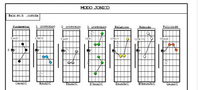

Dejo una foto con acordes sus2 . esta en la tonalidad de C pero es solo transportarlo .
A tu pregunta sobre un acorde Asus2 en la tonalidad de F ,se podria hacer pero sería sus2b .ya que A es el III grado modo frigio .
