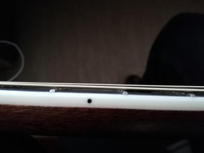

Pues he probado lo que me comentas de medir la distancia en el traste siete pulsando los trastes 1 y 13. La distancia que queda es pequeña, pero no tan pequeña como 0.1mm, quizás incluso más de 0.5mm . Adjunto foto del traste 7.

Lo que veo en la foto es que no todas las cuerdas van a la misma altura... Eso me parece ver, y deberían, por lo menos en mi guitarra así es.

#3 está casi bien, aprieta un pelín el alma o déjalo así si te es comoda

Hola, gracias por responder. LAs cuerdas no estan a la misma altura porque he hecho la prueba que me ha dicho el compañero toni diaz y la 6a cuerda estaba pulsándola en el traste 13 mientras que las otras no. La guitarra me gusta mucho como suena por eso prefiero quedarmela, solo necesito ajustarla un pelín más para tenerla a mi gusto. Lo que dices de que en las acústicas hay que apretar más supongo que tienes razón, ya te digo que en mi otra acústica no me pasa pero es verdad que tiene una acción bajísima como en las eléctricas, pero es cierto que también tiene sus desventajas, como pérdida de volumen (la nueva es tamaño más pequeño y suena con más volumen)
