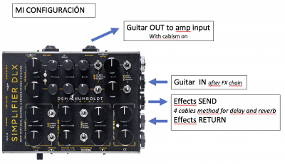

#36 No se si te he entendido mal, pero el simplifire deberías conectarlo al retorno del bucle de efectos de tu ampli no al imput, ya que el simplifire ya es un ampli y evidentemente manda mucha señal.
Sam
por el 19/04/2024
#37

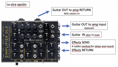

Hola,
Gracias por contestar. Sí, de hecho tenía la siguiente configuración, tal y como leí en un foro, pero la señal no paraba de crackear en el ampli...
Simplifier DLX output jack right (con simulación de cabina activado) ----to-----amp return.
Simplifier DLX out THRU ---to---- amp input
Al conectarlo directamente, des de el out, intenté bajar el volumen, pero no parece hacer demasiado caso.

Estas son las dos posibles configuraciones que se me ocurren...
Manuel
por el 19/04/2024
Tienes que conectar asi:
Simplifier DLX output jack right (con simulación de cabina desactivado) ----to-----amp return.
Por el imput no conectes nada.
Sam
por el 19/04/2024
#40
Pues así no lo habría pensado en la vida!!! En un rato lo pruebo!

Sam
por el 21/04/2024
#42
Hola!
Finalmente lo he conectado por el return del ampli sin usar el método de los 4 cables (ja que cuando lo usaba, perdía la opción de poder cambiar de canal, aunque sospecho que es culpa del es-8).
Los volúmenes de drive y volúmen, bajitos para no saturar. Y la simulación de cabina activado (si no, salía muy poca señal y más bien feota).
Ahora, en principio, podría salir al ampli o por xlr sin notar grandes diferencias.
Muchísimas gracias por lo del return y por preocuparte!
