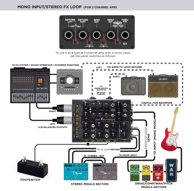

En el manual aparece, es la segunda opción, la de dual amps. La verdad es bastante simple.
Entiendo que te refieres a esta opción, verdad?
En este caso, en vez de enviar la señal a dos amplis como en el esquema, ambos cables (left y right) van a un monitor frfr que tiene dos entradas jack, pero entiendo que es así. No uso la salida thru, sino las unbalanced 1/4".
Gracias!
