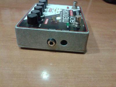

Hola, acabo de comprar un pedal de segunda mano pero no lleva la tuerca del output, por lo que me gustaría saber dónde puedo encontrar esa pieza en webs de música tipo th**ann.de y webs así.
El vendedor me ha dicho que el jack hembra no está suelto por dentro ni nada, simplemente es cuestión estética...
Si le pongo una tuerca normal sirve?

Hombre...., una tuerca normal de la ferreteria no. :perdon:
Tendrás que llevarlo a un ST cualificado y que valore cual es es problema del pedal y porque no lleva conector; si lo han intentado reparar y se ha quedado en el intento, o si costaba mas el collar que el perro y lo han dejado asi.
Lo mismo es un pego, le sueldan un conector nuevo que vale 4 duros y lo solucionas, que tienes un problema mucho mas serio en el pedal y no te merece la pena.
suerte.

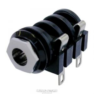

Eloy
por el 20/01/2015
al final me he pillado ésto. 80 ctms, para sacarle la rosca..
manufrog
por el 20/01/2015
Ese es el suyo!!! Seguro que lo disfrutas pronto
