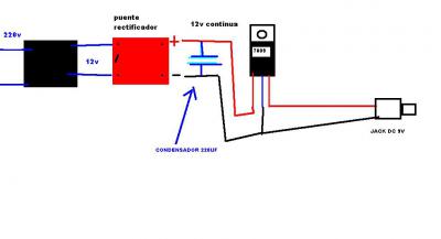

lo que voy hacer es fabricarme un trafo bien hecho, le voy a colocar 8 clavijas para 8 pedales y con una fuente de por lo menos 1A, estabilizada con su 7809.

pues es super facil tio, mira, yo tengo piezas para hacer como 10 o 12 transformadores, lo unico que tengo que comprar son las cajas para meterlos dentro, el cable paralelo fino y los jack dc 9v, vale, voy hacerlo con fotos, ya veras como siendo un poco manitas te lo haces, pues los componentes son:
una fuente de alimentacion 220v/9v
un puente de diodos (yo tengo aqui en mi casa como 20 puentes ya hechos que los venden)
un condensador por ejemplo de 220uf o 470uf (se puede poner de 100uf tranquilamente)
un rectificador 7809
la salida a los jack 9v
solo eso, mira, aqui puedes ver mas cosas:
http://www.audiocosas.es/Intermedios/fuente.html
yo la primera fuente que hice me fije de aqui, aunque han desaparecido fotos, es una pagina que hizo frasco, tambien decirte que en ese montaje sobran uno monton de condensadores, con poner uno de 220uf antes del 7809 ya vale.
PIEZAS:
http://www.ebay.com/itm/3-X-L7809CV-L7809-7809-Voltage-Regulator-DUAL-GAUGE-9V-1-5A-Free-Shipping-/321188315677?pt=LH_DefaultDomain_0&hash=item4ac850c21d
el puente de diodos muy facil, los pins de dentro son la alterna y los de fuera la salida de continua:
http://www.ebay.com/itm/New-2-X-KBP206-206-2A-600V-Bridge-Rectifier-/320556490889?pt=LH_DefaultDomain_0&hash=item4aa2a7e089
condensador puede valer cualquiera entre 100uf y 1000uf 2200uf etc, de 25v para arriba supongo:
http://www.ebay.com/itm/2-Pcs-x-Nichicon-PJ-220uF-35V-105-PC-Motherboard-Capacitors-10X16mm-LOW-ESR-/150798492999?pt=LH_DefaultDomain_0&hash=item231c4a6547
http://www.ebay.com/itm/370804218548?ssPageName=STRK:MEWNX:IT&_trksid=p3984.m1439.l2649
todo es facil de encontrar en cualquier tienda de electronica por cutre que sea y el transformador cualquiera de 220v/9v,
yo prefiero estos antes que los de 12v por que asi el 7809 tiene que recortar menos tension y al convertir la alterna en continua sube la tension y se recalienta el 7809
