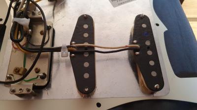

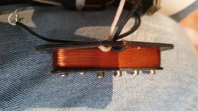

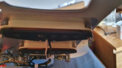

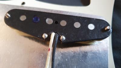

La única herramienta que tenemos son tus fotos. Entiende que solo con eso no es fácil emitir un juicio.
La imagen 2 claramente no se corresponde con una Fat 50. La imagen del golpeador montado, que entiendo es el que tu has comprado, es tan poco detallada, que no me atrevo a opinar sin margen de error

Creo que lo que compró fue el golpeador completo. Las otras son de Aliexpres, para comparar.

Voy a poner fotos más claras de las mías...
Josep Puntí Padern
por el 10/03/2023

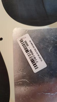

Y según el código q viene en el golpeador, serían fat50. El.golpeador se vende como que las pastillas son USA.

#15 En esas imágenes yo no veo nada que indique que no son las Fat 50 de Fender.
En todo caso seria recomendable medir la salida, por ver si esta dentro de los valores de referencia, pero no percibo ningún indicio de que sean falsas

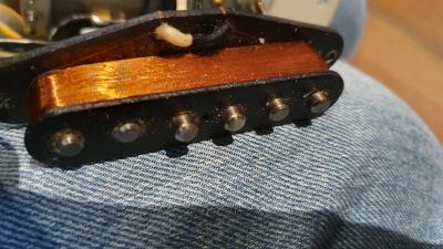

#15 No tienen pinta de ser falsas, no obstante si pones fotos de las pastilla por la parte de delante, que se vean los imanes, como te comenté mucho mejor.

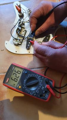

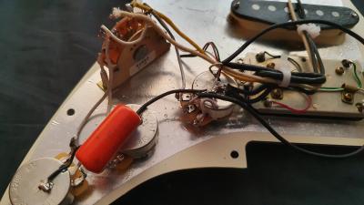

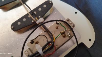

Si los valores son correctos a mi me parecen genuinas.

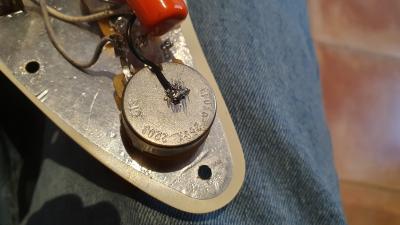

Por cierto, el pote de volumen no es el original.

Ya las medí e hice fotos, a ver qué opináis:
En las fotos salen los valores. Todos los potes han sido rascados de cara a la soldadura (última foto), desconozco si eso es de fábrica, por eso y algunas otras cosas me hizo dudar.
Si os fijáis, las.chinas tampoco vienen en plástico, por eso pregunto a los qué tenéis más conocimientos cómo las detectáis: creo que puede ser interesante para todos.

Me refiero a que los de tono son CTS y el de volumen Alpha. No tiene tampoco la mayor importancia. De hecho el mio se estropeó hace dos semanas y tuve que sustituirlo. Eso si, puse el original. Pero vamos, que no tiene demasiada importancia.

Sí, pero todos están rascados, por eso parece que se haya resoldado todo, cosa que no tiene mucho sentido. Cómo véis el tema pastillas?
Sergio
por el 10/03/2023
Yo por mi experiencia creo que son auténticas.no hace mucho compré yo un juego de esas pastillas y son igualitas
