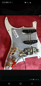

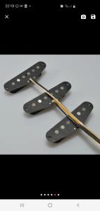

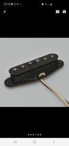

Me explico mejor. He comprado este golpeador cargado de la 3a y 4a foto, y no acabo de tener la certeza de que las dos singles sean originales.
Teoricamente tienen que ser fat50, pero como véis, cuestan de dostingir de las chinas, que son la 1a y 2a foto, y como el kit tiene modificaciones, me gustaría saber las maneras de corroborarlo.

Gracias Noise. Como decía, he adquirido el golpeador de la foto. Según la referencia de debajo las dos pastillas.singles son fat 50, pero ahora desde mi experiencia soy incapaz de distingirlas de las réplicas chinas, ya que vienen incluso con los mismos cables de tela y sus colores y la pegatina de custom shop. Como me parece que ya ha sido soldado y manipulado, me ronda la duda de su autenticidad.

1 .- Si te fijas las falsas llevan una cinta protegiendo la bobina, las fender no debieran llevarla.
2.- Las falsas suelen llevar bobinas de plástico, las fender de fibra vulcanizada.
3.- Mide la resistencia con un polímetro y nos dices.
4.- Si pones una foto de las pastilla donde se vean los imanes por la parte de arriba, mejor.

Si esas fotos son de las pastillas que has comprado, al menos la imagen central no se corresponde con una Fat 50

Como te dice Noise, a mi no me cuadran las de las fotos. Yo he tenido esas pastillas y recuerdo que no tenían cinta y alguna de ellas tenían pintura azul en un polo por debajo. Eso si, como apunte te comento que las que se montan de serie (no que compras sueltas), no traen la pegatina de la Custom Shop.

En el mensaje 4 ha dejado claro que las fotos 1 y 2 corresponden a las replicas !!!
