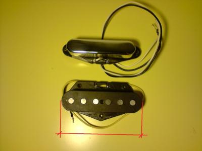

Hola!! alguien me podría decir unas medidas? jijiji
Sería la distancia entre ejes entre los 2 agujeros de los dos tornillos de la pastilla del mastil de una telecaster. (es para ver si la podria poner en mi stratocaster...para hacer un inventillo)
Y otra cosa sería la longitud que tiene el cubrepastillas del puente de la telecaster, para saber si podría meterla en el agujero del golpeador de la stratocaster...y así solo seria hacerle 3 agujeros al golpeador para sujetar la pastilla.
Gracias! Un saludo!

La distancia entre el eje de los agujeros de los tornillos en la pastilla del mastil de una teleca es 73,6 mm
Lo del cubre pastillas del puente no sé a que te refieres ¿al cenicero?

#3 Muchas gracias Frasco!!!! He medido mi stratocaster, y tiene la misma medida entre los agujeros de la pastilla del mástil!! Con lo que entonces sí que me valdría una pastilla de una Telecaster!

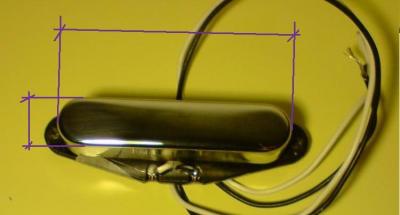

La medida de la del puente me refería a esta que indico en la imagen adjunta.

Eso tiene exactamente la misma medida que la distancia entre los tornillos de la del mastil.

#5 Ok, pues muchas gracias de nuevo!! Al final saco como conclusión que la pastilla del mástil sí que me valdría...pero la del puente no... es más grande la de las telecas que la de las stratos... :S

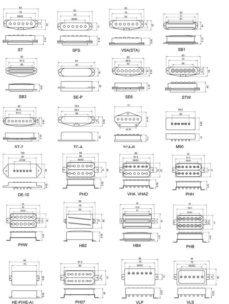

Una cosilla más...jijiji... estas medidas cuánto son?

La que buscas está marcada con TC-A

#8 Juassssssssssssssss!!!!! Perfecto!!!! Muchas gracias!!!!
