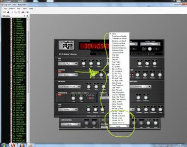

Observando el programa que tiene para editar el sonido, el X-Edit, hay un parámetro que no entiendo muy bien para que sirve. Está justo al lado de un desplegable que programa el pedal de expresión. Os adjunto una imagen con la que será mucho más claro mostrároslo.
Revisando el manual de instrucciones he leído esto, que tiene que ver con lo que pregunto. Alguien podría traducirme lo que significa esto, porque no tengo ni idea. Cito:
LFOs
El RP500 incluye dos osciladores de baja frecuencia asignables (LFO y LFO 2) que pueden ser
asignados a cualquiera de los mismos parámetros que están disponibles para su asignación al
pedal de expresión. Un oscilador de baja frecuencia modificará de forma automática el valor
del parámetro asignado a una velocidad constante. También puede asignar un valor máximo y
mínimo que alcanzará el LFO. Por ejemplo, si asigna Amp Gain a LFO y ajusta el valor mínimo
a y el máximo a 99, el RP500 produciría un barrido automático de la cantidad de distorsión
desde un sonido limpio a uno distorsionado. También puede asignar velocidades de LFO
individuales. En el ejemplo anterior, la velocidad del LFO determinaría la longitud de tiempo
durante la que el LFO realizaría el barrido desde el sonido limpio al distorsionado.
Bueno a ver si hay algún alma caritativa que me eche un cable!! :)

Hasta donde tengo entendido, lo de los osciladores de baja frecuencia o LFO (Low Frecuency Oscillator) se refiere a que con el pedal de expresión además de controlar el volumen y el Wah, puedes controlar cualquiero otro parámetro de los efectos que estés utilizando. Por ejemplo, puedes programar el pedal de expresión para que vaya aumentando el nivel de distorsión a medida que lo presionas, o la cantidad de repeticiones del delay, la ecualización, etc. Son muchas las opciones como puedes ver en la lista de la imagen que pusiste.
Pablo
por el 25/10/2011
Muchas gracias por la respuesta Luizfer, pero creo que la opción que comentas está justo a la izquierda al lado de los LFO. Eso que pone expression pedal, te lo comento porque si he usado eso para añadir distorsión, usar el wahmmy, cambiar la velocidad de un tremolo, etc... El parámetro que asume por defecto el pedal de expresión es el de volumen y de ahí puedes poner prácticamente cualquiera de ellos.
En fin seguiré indagando y en el caso de encontrar exactamente para que sirven esos LFO, lo comentaré.
ekirne
por el 25/11/2011
eso lo q hace es que de forma atuomatica como si etubieras moviendo t el pedal te modifique un parametro, por ejemplo is lo pones en volumen te subira y bajara el volumen en funcion de la frecunecia el maximo y el minimo que hayas puesto
