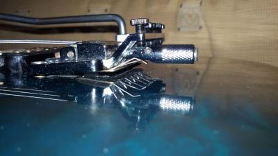

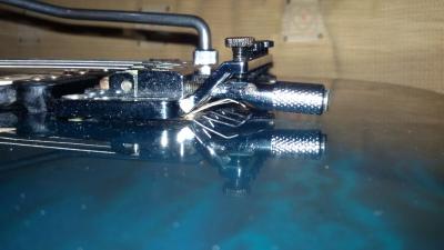

Hola, aprovecho este hilo para ver si los que tenéis wolfgangs me resolvéis una duda. He pillado hace pocos días una Peavey Wolfgang Special EXP, la koreana, estoy muy contento con ella pero me choca una cosa. La base del puente no encaja del todo en el hueco de la madera, parece como si estuviera demasiado atrás y apoya sobre una parte del puente que debería quedar dentro (que bien me explico). Abajo se ve en una foto donde apoya la parte trasera del floyd y como se ve, siempre queda levantado de atrás. Además al soltar la palanca da una sensación de golpeo del puente con la madera.

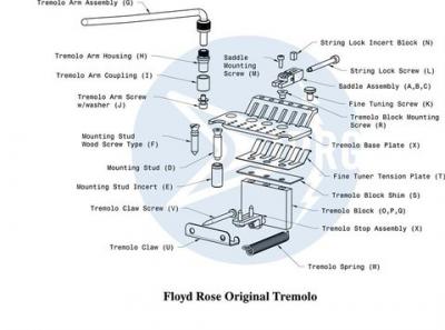

#37 me pasaba lo mismo, es una placa metalica(una especie de shim),desmonte el puente , puse un bloque mas ancho y la gire .
Además subí el puente un pelin.

#39 El puente lo puedes desmontar completamente, tienes que tener la precaución de ordenar las selletas para volver a colocarlas en su posicion.

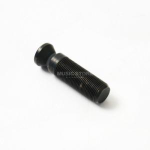

Para que nos entendamos, este es un perno Ibanez de musicstore, tiene mas profundidad que el de mi wolfgang, a ver si le saco una foto al mio y lo comparo.
EDITO: Ahora me ha cargado tu foto y entiendo la pieza que choca, es posible que haya sido desmontada y colocada mal. Muchas gracias.

#39 Importante, no tengo una, pero si el alojamiento de las cuchillas es más ancho, el puente se va hacia atrás, busca un despierte de el puente original y mide.
Antes de desmontar el puente si no lo has hecho y quitar ni girar nada, asegúrate de eso, solo tendrías que cambiar los pivotes.
Jors
por el 27/05/2017
#41 Ibanez no es lo mismo, busca el de tu puente. Si es peavey, el que corresponda con modelo y año.

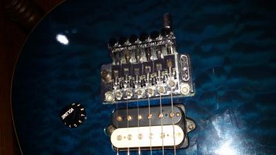

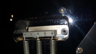

Hola, adjunto fotos del puente por arriba y por debajo, a ver si averiguamos si es fallo de los pernos o está la base montada al revés. Gracias.

Saca una de los pivotes y el puente donde contactan.
